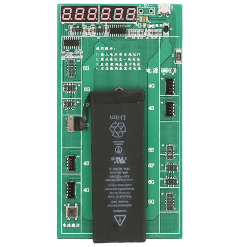

Re:iphone con bateria muerta - Reci Cel - 13-01-16
Lo mejor es esta herramienta
[Imagen: Kiaisi-K-9201-6-in-1-Professional-Batter...font-b.jpg]
no se de que pais eres, consulta con carlos si te la puede enviar,
Eso muestra el voltaje de las baterias, las activa y las carga.
https://www.youtube.com/watch?v=https://www.youtube.com/watch?v=9EcE1xSbZ-Y
